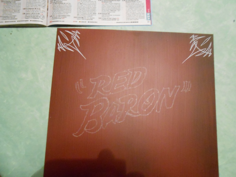

Message  The Red Baron le Mer 14 Oct - 17:45
J'ai attaqué mon panneau pour mettre devant le '32 lors de certains rassos.
J'avais la tôle, j'ai passé une couche de noir à la bombe, puis du rouge mat approchant la couleur du rod au pinceau, puis un coup de verni mat à la bombe par dessus.
J'ai fait aujourd'hui les petits stripings des angles supérieurs et celui un peu plus gros pour le bas. Celui-ci est directement pompé sur celui que m'a fait un vrai stripeur à Allassac l'an dernier sur le coffre dans la benne.
Je me suis fait des quadrillage sur du papier, puis fait les motifs. Ensuite, j'ai percé avec une épingle les points principaux, appliqué le papier sur la tôle, et reporté au crayon les points.
Ensuite, j'ai relié les points avec un crayon gras blanc, puis stripé par dessus, avec mon Excalibur 000 tout neuf, bien mieux que le Mack n°1 que j'avais pour le moment.
Là, ça commence à devenir pas mal, comme résultat.
Les modèles et le trait au crayon
Mes débuts en pinstriping. 2015_110
La vue d'ensemble.

Message  The Red Baron le Lun 26 Oct - 18:38
Suite du panneau.
Les premiers lettrages! Pas si mal que ça, et pas trop dur en fait.
Le gros "Red Baron" a été pré-tracé, mais mes lettres ne suivent pas forcément bien les contours, c'était juste pour dégrossir.
Pour le "1932 FORD" en haut, je n'ai tracé que les lignes horizontales. L'écartement entre les lettres est un poil grand. Mais ça passe.
Quelques photos.
